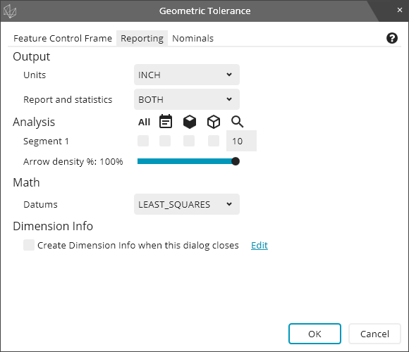

La ficha Generar informe del cuadro de diálogo Tolerancia geométrica tiene varias opciones para controlar cómo evalúa y notifica PC-DMIS los cálculos. La ficha Generar informe tiene este aspecto:

El área Salida de la ficha Generar informe tiene las dos listas desplegables siguientes:
Unidades: Permite indicar los resultados en pulgadas o mm, independientemente de las dimensiones del programa de pieza.
Informe y estadísticas: Permite enviar los resultados a INFORME, a ESTAD, a AMBOS o a NING.

El área Análisis de la ficha Generar informe permite controlar las opciones de análisis textual y gráfico. Hay una fila de casillas de verificación para cada segmento del comando de tolerancia geométrica. Por ejemplo, con los dos segmentos, el área Análisis tiene este aspecto:
El icono sobre cada columna de casillas de verificación es una etiqueta correspondiente a la clase de análisis que esa columna de casillas de verificación controla:
: Al seleccionarlo o desmarcarlo se selecciona o deselecciona toda la fila de casillas de verificación.
: Activa o desactiva el análisis textual. Puede pasar el puntero del ratón por encima del icono para ver una ayuda flotante sobre el análisis textual del informe.
: Activa o desactiva el análisis gráfico de CAD. Puede pasar el puntero del ratón por encima del icono para ver una ayuda flotante sobre el análisis gráfico de CAD.
: Activa o desactiva el análisis gráfico del informe. Puede pasar el puntero del ratón por encima del icono para ver una ayuda flotante sobre el análisis gráfico del informe.
Los valores numéricos situados debajo del icono son los multiplicadores de flecha de cada segmento.
Debajo de todas las casillas de verificación de análisis de segmento hay una barra deslizante para la densidad de la flecha.

El área Cálculo de la ficha Generar informe permite controlar las opciones de cálculo para evaluar la tolerancia geométrica. El área Cálculo puede ser parecida a la siguiente:
La lista Dátums controla el cálculo de dátum. Está disponible cuando uno o varios elementos de dátum tienen datos de superficie. Para obtener información sobre las opciones de cálculo y qué llevan a cabo, consulte "Cómo resuelve y utiliza PC-DMIS los dátums".
La lista Elementos considerados controla el cálculo para resolver las tolerancias de tamaño y/o crear el elemento con tolerancia a partir del elemento considerado. Está disponible cuando los elementos considerados tienen datos de superficie y o bien (a) hay una tolerancia de tamaño, o bien (b) el elemento con tolerancia es distinto del elemento considerado. Para obtener información detallada sobre qué significan las opciones, consulte "Derivar el elemento con tolerancia" y "Evaluar el tamaño con el comando Tolerancia geométrica".
La lista Zona de tolerancia (no se muestra) controla el cálculo para optimizar el elemento con tolerancia en la zona de tolerancia. Se muestra en el caso de tolerancias de forma y tolerancias de perfil sin un dátum; para obtener información detallada sobre el significado de las opciones, consulte estos temas:

El área Tamaño de la ficha Generar informe permite controlar si se deben notificar los tamaños locales. Puede ser parecida a la siguiente:
La opción Tamaño local está establecida en ACT o DES. Está disponible para los elementos considerados que tienen datos de superficie cuando hay una tolerancia de tamaño. Para obtener más información, consulte "Evaluar el tamaño con el comando Tolerancia geométrica".

El área Información de dimensión de la ficha Generar informe tiene el aspecto siguiente:
Si marca la casilla de verificación, PC-DMIS inserta un comando de información de dimensión en la rutina de medición después del comando de tolerancia geométrica. Puede hacer clic en Editar a la derecha de la casilla de verificación para modificar las opciones del comando de información de dimensión.
