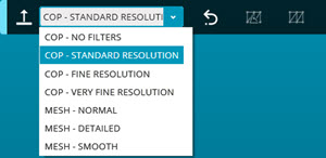

PC-DMIS muestra automáticamente la barra de herramientas Widget de escaneado portátil en la ventana gráfica cuando se conecta a un dispositivo portátil y la sonda activa es un escáner láser. Cuando se conecte a un dispositivo portátil y la sonda activa sea un escáner láser, puede utilizar el botón Widget de escaneado portátil para mostrar y ocultar la barra de herramientas Widget de escaneado portátil. Encontrará el botón Widget de escaneado portátil en las barras de herramientas Nube de puntos, QuickCloud y Malla (Ver | Barras de herramientas).
Solo en el caso de Portátil, PC-DMIS inserta automáticamente un nuevo comando de perfil si el cursor no está en un comando de perfil en la ventana de edición y hay otro comando de perfil más arriba en el que se halla el cursor en la ventana de edición.
Si estas condiciones se cumplen, puede seleccionar un perfil en el Widget de escaneado portátil para insertarlo.
Insertar un perfil de escaneado láser desde el widget de escaneado portátil
Solo puede utilizar este método si PC-DMIS está configurado para Portátil.
Si el cursor está en un perfil en la ventana de edición, puede cambiarlo en el Widget de escaneado portátil. Para ello, coloque el cursor en un perfil existente en la ventana de edición y seleccione un perfil nuevo en la lista de perfiles del widget.
El comando de perfil se actualiza automáticamente con el perfil nuevo en la ventana de edición.
