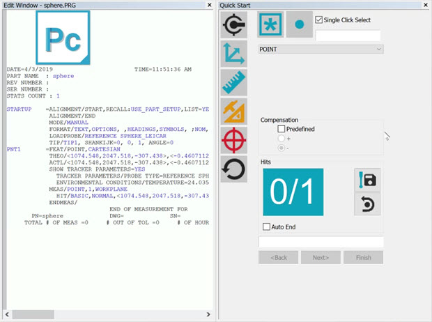

Para medir el punto central de la esfera:
  1. Seleccione la sonda de esfera en la lista Sonda de la barra de herramientas Valores.
  2. Apunte el rayo del tracker a la esfera física.
  3. Haga clic en el botón Tomar contacto o pulse Ctrl+H para medir la esfera. PC-DMIS devuelve como punto medido el punto central de la esfera.
Ejemplo de la ventana de edición y de la ventana de Quick Start tras medir una esfera con la sonda de esfera
