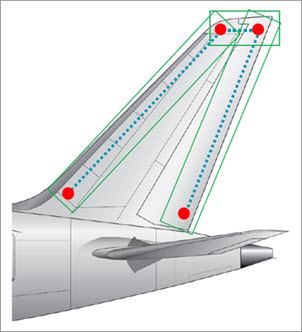

  4. El escaneado de línea del ATS600 tiene dos modos diferentes que puede seleccionar en la lista Tipo de línea. En cada modo puede definir el punto inicial y final o varios puntos iniciales/finales para crear una ruta.
Los modos disponibles son:
Lineal: Este modo es útil si desea medir perímetros o líneas. Si el ATS600 está colocado perpendicularmente al objeto de medición y todo lo que necesita medir son líneas, ahora puede dibujarlas y establecer un valor para la anchura de línea. Ello permite que el rayo utilice la ruta más rápida para desplazarse por los diferentes puntos, en lugar de seguir cada línea de manera exacta. Si necesita que el tracker siga una línea perfecta, establezca la anchura de línea en su valor mínimo (0,5 mm).
Ejemplo de escaneado de línea en el que se utiliza el tipo de línea lineal
