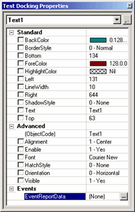

[プロパティ]ダイアログボックスを表示するには、オブジェクトを選択し、右クリック(その境界内にシングルクリック)します。これは、テキストオブジェクトText1とそのさまざまなプロパティを表示するプロパティシートの例です:

オブジェクトのプロパティを表示すること
リストは、[プロパティ]ダイアログボックスの上部に表示されます。このリストは、テンプレートやフォーム内の各オブジェクトのエントリを含んでいます。また、それには常に存在するいくつかのオブジェクトが含まれており、メイン編集エリアなどを削除することはできません。レポートエディタでは、メイン編集エリアはページと呼ばれます。ラベルエディタとフォームエディタの中では、それはフレーム/ビューと呼ばれます。
フォームまたはテンプレート内のオブジェクトのプロパティを表示するには、このリストから別のオブジェクトを選択します。1つ以上のセクションを含むテンプレートがある場合、このリストは現在のセクション内のオブジェクトを示しています。

各オブジェクトのプロパティは、3つの主要なカテゴリにあります。
標準 - これらのプロパティは、色、位置、および線のスタイルを制御します。
[詳細] - これらのプロパティは、オブジェクトが有効または可視されているかどうかを制御します。
イベント - これらのプロパティを使用すると、イベントが発生したときに具体的な指令をコード化するためにBASIC言語を使用することができます。
カテゴリを展開するには、カテゴリの左側にある+記号をクリックします。カテゴリを折りたたむには、 - 記号をクリックします。
