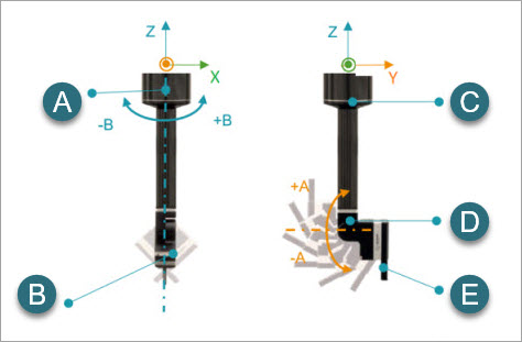

次の図は、PROFILER Rのコンポーネントを示します:
PROFILER R コンポーネント
A - 電源、接続、ステータスLED
B - センサーのステータスLED
C - 回転軸
D - ピボット軸
E - スタイラスとサポートアダプター
