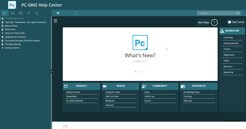

PC-DMIS 도움말은 처음에 도움말 센터 소개 항목을 보여준다. 이 항목은 내부 및 외부 항목과 리소스에 대한 유용한 링크를 포함한다:
PC-DMIS 도움말 파일 - 소개 항목

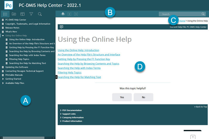

일반적인 항목은 다음과 같은 주요 영역을 포함한다:
탐색 창을 보여주기위해 확장 (
)을 클릭한다. 이 창은 탐색, 검색 및 항목 필터를 돕기위해 사용되는 다음의 탭을 보여준다. 창을 숨기기위해 축소(접기) (
)를 클릭할 수 있다.
왼쪽에서 오른쪽으로, 이 창은 다음의 탭을 포함한다:
목차 – 이 탭은 내용별로 검색할 수 있게 한다. "내용과 항목을 찾아서 도움말 검색" 을 참조한다.
색인 – 이 탭은 알파벳순 색인 항목으로 검색할 수 있게 한다. "색인 용어로 도움말 검색" 을 참조한다.
용어 – 이 탭은 도움말에 사용된 다양한 용어의 정의를 보여준다.
필터 - 이 탭은 목차를 탐색하거나 도움말을 검색할 때 많은 항목이 나타나지 않도록 필요에 맞게 도움말을 사용자 정의할 수 있게 한다. "도움말 항목 필터"를 참조한다.
검색 – 이 탭은 일치하는 문자를 검색할 수 있게 한다. "일치하는 문자의 도움말 검색" 를 본다.
도움말 뷰어의 상단에 있는 도구바는 다음의 버튼을 포함한다.
인쇄 - 이 버튼은 항목 창의 내용을 인쇄할 수 있게 한다. 항목의 내용을 인쇄하기 위해 프린터를 선택할 수 있는 표준 인쇄 대화상자를 보여준다. 이것은 몇가지 항목의 빠른 인쇄에 유용하다.
뒤로(
) / 앞으로(
) - 이들 버튼은 도움말 파일의 주요 부분(또는 장)을 통해 앞뒤로 이동한다.
검색 - 검색 탭과 동일하게 작동한다. 도움말에서 검색할 단어 또는 일련의 단어를 입력한 다음 관련 항목을 보여주기위해 검색 모래 시계 버튼을 클릭할 수 있다. "일치하는 문자의 도움말 검색" 를 본다.
일반적인 항목에서, 이동 경로 영역은 도구바 영역과 항목 창 사이에 있다:
이동 경로는 항목이 직계 상위 항목과 함께 내용에 있는 계층 뷰를 제공한다. 이것은 목차 탭에서 항목의 현재 트리 레벨 내의 이전 상위 항목을 보는 편리한 방법을 제공한다. 현재 도움말 파일의 초기 소개 항목으로 이동하기위해 홈 링크를 클릭할 수 있다.
이 영역은 소개 항목에 없다.
항목 창은 도움말의 주요 부분이다. 그것은 선택된 항목의 내용을 보여준다.
