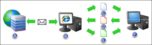

Översikt över processen för licensöverföring och -aktivering offline
(A) - Licensservern Hexagon Manufacturing License Server
(B) - Dator med Internet
(C) - Startfil
(D) - Begärandefil
(E) - Svarsfil
(F) - Måldator
När du erhåller ditt ägar-ID måste följande steg utföras för att aktivera, returnera eller uppdatera ägandeskapet offline:
  1. Begär en .clmstart-fil från en dator eller annan enhet med Internetanslutning. .clmstart-filen behövs för att kunna erhålla .clmreq-filen från aktiveringstjänsten.
Du kan skaffa en .clmstart-fil med en begäran via e-post till activation@hexagon.com. Meddelandetexten måste innehålla ägar-ID-strängen.
  1. När du erhåller .clmstart-filen kopierar du den till en mapp på offlinedatorn med programvaran som behöver aktiveras.
Filens namn är ägar-ID:t (EID följt av filtillägget ".clmstart".
  1. Använd skrivbordsgenvägen som skapades under installationen av programvaran för att starta CLM-programmet på datorn du licensierar.
  2. Klicka på alternativet Överföring av offlinelicens i mitten av CLM-dialogrutan.
  3. Klicka på Aktivera licenser på nästa skärm.
  4. Klicka på Bläddra längst upp i mitten av nästa skärm.
  5. Navigera till platsen för .clmstart-filen. Klicka på filen för att markera den och klicka sedan på Skapa begäran i området längst ned till höger i dialogrutan.
  6. Klicka på Spara begäran längst ned till höger i nästa dialogruta när begäran har behandlats av programvaran.
Programvaran skapar en fil med ditt ägar-ID som filnamn och filtillägget ".clmreq". Den behövs för att erhålla .clmresp-filen. Du kan inte erhålla .clmresp-filen utan .clmreq-filen. Programvaran sparar filen på samma plats som .clmstart-filen.
  1. Skicka .clmreq-filen till activation@hexagon.com. Meddelandetexten i e-postmeddelandet måste innehålla licensens ägar-ID (EID) och .clmreq-filen måste bifogas. Ett svar skickas från Hexagon som innehåller .clmresp-filen. Dess filnamn är ägar-ID:t med filtillägget ".clmresp". Kopiera filen till datorn du licensierar.
  2. Starta CLM-programmet enligt steg 2 på datorn du licensierar.
  3. Klicka på Överföring av offlinelicens.
  4. Klicka på Aktivera licenser från nästa dialogruta.
  5. Bläddra till .clmresp-filen, klicka på den för att markera den och klicka sedan på OK. Filen behandlas i CLM-programmet och licensaktiveringen utförs.
Licensen är nu aktiverad. Du kan starta och använda din licensierade programvara.
