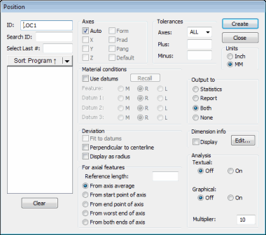

Utvärdering med lägeriktighet
Letar du efter GD&T-utvärderingar med toleransrektanglar? Gå då till:
Dialogrutan Utvärdera lägeriktighet
Med menyalternativet Infoga | Utvärdering | Lägeriktighet beräknas lägeriktigheten från elementet till X, Y och Z i rutorna Nollpunkt, parallellt med respektive axel. Elementets diameter, vinkel och vektor ingår också i beräkningen.
Dialogrutan Lägeriktighet som visas ovan är endast tillgänglig när alternativet Använd äldre utvärdering har valts på menyn Infoga | Utvärdering.
Detta avsnitt relaterar endast till utvärderingar av Lägeriktighet. Utvärderingar med läge eller koordinater diskuteras i avsnittet "Utvärdera läge".
Om du använder referenser beräknas de mätta XYZ-värdena och -avvikelsevärdena med hänsyn till referensernas uppriktning men de visas i den aktuella uppriktningen så att värdena kan tolkas. Detta innebär att ett element som rapporteras med en utvärdering av lägeriktighet kan ha andra uppmätta och avvikande värden än en annan utvärdering av lägeriktigheten om utvärderingarna har olika eller inga definierade referenser, även om de har samma nominella värden.
