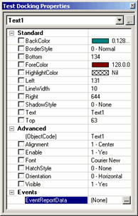

Om du vill öppna dialogrutan Egenskaper markerar du ett objekt (klicka en gång inom objektets gränser) och högerklickar. Nedan visas ett exempel på en egenskapsbild som visar textobjektet Text1 och dess egenskaper:
Exempel på dialogrutan Egenskaper
Visa objektegenskaper
