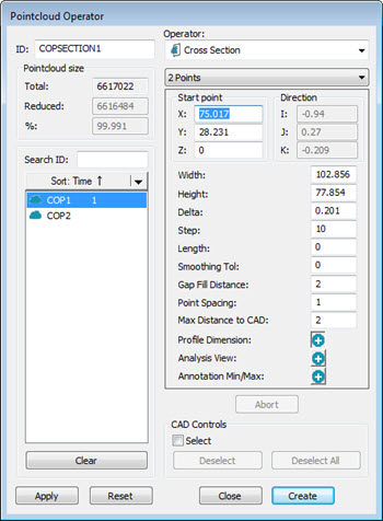

Du kan skapa ett tvärsnitt mellan två punkter med funktionen 2 punkter i dialogrutan Punktmängdsåtgärd eller Rutnätsåtgärd.
Dialogrutan Punktmängdsåtgärd – åtgärden Tvärsnitt, funktionen 2 punkter har valts
Tvärsnittet med 2 punkter skapas mellan två valda punkter och är riktat normalt mot den aktuella grafikvyn. Tvärsnittets lila längdlinje är vinkelrät mot linjen som definierats av de två valda punkterna. Den skapas vid mittpunkten i den här linjen och standardvärdet är 0 (noll).
