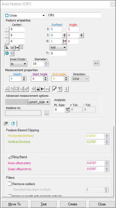

Så här skapar du ett laserautoelement av typen cirkel:
Öppna dialogrutan Autoelement och välj Cirkel.
Gör något av följande:
Klicka i CAD-modellen för att ange cirkelns läge och vektor. Skriv manuellt in övrig information.
Flytta maskinen till cirkelns läge med hjälp av fliken Laser i Grafikfönstret. Klicka därefter på Läs av koordinat (punkt) från maskinen rån området Egenskaper för element
. Ange manuellt all övrig information så som diameter, djup och andra parametrar.
Skriv manuellt in all teoretisk information för X, Y, Z, I, J, K, diameter, djup ooch andra parametrar.
Ange den information som behövs på flikarna i Mäthuvudsverktyg. Gå igenom flikarna Egenskaper, laserscan, Laseregenskaper, filter och Laseregenskaper, laserklippområde och ange informationen.
Klicka på knappen Testa om du vill testa elementet.
Varning! Med denna åtgärd flyttas maskinen. Håll dig undan från maskinen så att du inte skadar dig. Undvik maskinskador genom att köra maskinen på en låg hastighet.
Klicka på Skapa och sedan på Stäng.
För närvarande kan du bara mäta inre cirklar (hål) med lasersensorer.
