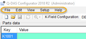

Menyrad
Menyraden listar objekten Fil, Redigera, Visa, Inställning, och Hjälp . När du klickar på ett menyalternativ visar objektet en lista.
Menyrad
