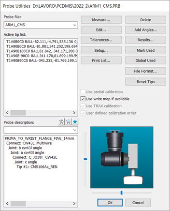

Prob Yardımcı Programları iletişim kutusunda, aşağıda gösterilen biçimde bir sensör oluşturun:
CW43L gibi sonsuz indekslenebilen mil
CJoint
HP-L lazer sensörü
Örnek:
Bir HP-L lazer sensörü ve sürekli bir mili olan örnek Prob Yardımcı Programları iletişim kutusu
Uygun olduğunda mil haritası kullan onay kutusu'nu seçin.
Probu Ölç iletişim kutusunu görüntülemek için Ölç düğmesini tıklatın.
Örnek:
CW43L sensörü için Lazer Probu Ölç iletişim kutusu
