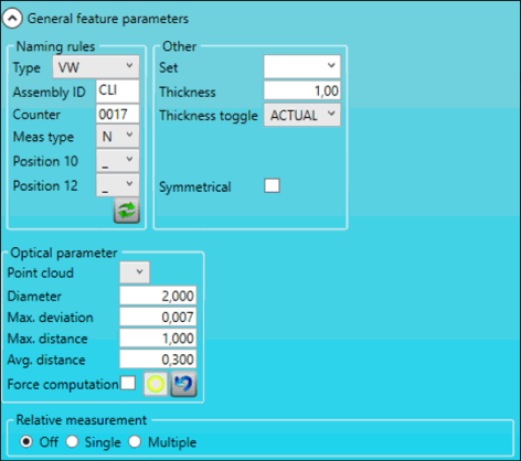

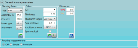

Aşağıdaki grafikte her özellik için seçenekler gösterilmektedir.
BA, BM, ve BN Özellikleri
Dokunma ölçüm seçenekleri:
Optik ölçüm seçenekleri:
BD Özelliği
BF Özelliği
BH ve BP Özellikleri
BK Özelliği

Aşağıdaki tabloda seçenekler açıklanmaktadır.
Bu grupta görüntülenen simgelerin açıklamaları için bkz "Simgeleri Kullanma".
Öğe
Açıklama

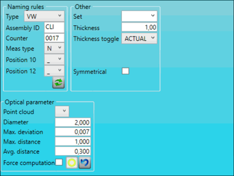

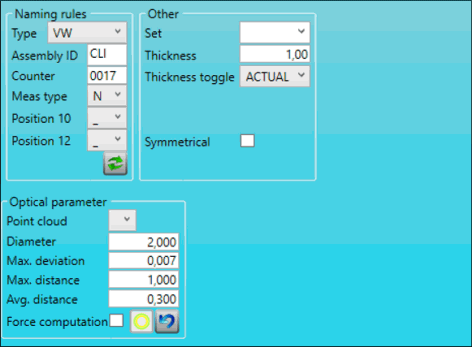

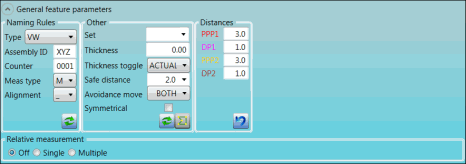

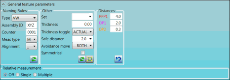

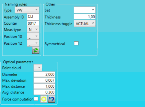

Adlandırma Kuralları alanı
Tür listesi: Adlandırma kuralının türünü seçin:
  • Yok: PC-DMIS adlandırma kuralı
  • VW: Volkswagen adlandırma kuralı
Sayaç kutusu: Dört sayı içeren özellik sayacını yazın.
VW türünü seçtiğinizde aşağıdaki seçenekler görünür:
  • Derleme Kimliği kutusu: Derlemenin 3 harfli kimliğini yazın.
  • Ölçüm türü listesi: Ölçüm türünü seçin:
  • M: Seri ölçüm (Messpunkt)
  • F: İşlevsel ölçüm (Funktionsmass)
  • B: Örnekleme incelemesi (Bemusterungspunkt)
  • Q: Rapor ölçümü (Q_Berichtsmass)
  • Hizalama listesi: Hizalamayı seçin:
  • _: Araç Koordinat Sistemi (RPS-Ausrichtung)
  • Z: Göreli (Bezug zu einem anderem Messelement)
  • A: Yerel hizalama A (lokales Ausrichtsystem A)
  • B: Yerel hizalama B (lokales Ausrichtsystem B)
  • R: Hizalama türü R
Diğer alan
Ayarla listesi: Öğe grubunun adını seçin.
Kalınlık kutusu: Özelliğin yüzey veya kenar değerlerine bir gerçek değer olarak uygulanacak kalınlığı yazın.
Kalınlık geçiş listesi: Kalınlık geçişini seçin:
  • YOK: Bir kalınlık değeri girmiş olsanız bile kalınlık uygulanmaz.
  • GERÇEK: Kalınlık uygulanır.
Güvenli mesafe listesi: Ölçüm öncesi ve sonrası hareket mesafesini yazın veya seçin.
Kaçınma hareketi listesi: Kaçınma hareketi nezaman uygulanacağını gösterir:
  • HİÇBİRİ (kaçınma hareketi yok)
  • HER İKİSİ DE (her ikisi de, özellik ölçülmeden ve ölçüldükten sonra)
  • ÖNCE (sadece özellik ölçülmeden önce)
  • SONRA (sadece özellik ölçüldükten sonra)
Simetrik onay kutusu: Bu öğe arabanın diğer tarafında da varsa bu onay kutusunu seçin.
Mesafeler alanı
PPP1 kutusu: İlk ön problama noktası için mesafeyi yazın.
DP1 kutusu: Arzu edilen ilk nokta için mesafeyi yazın.
PPP2 kutusu: İkinci ön problama noktası için mesafeyi yazın.
DP2 kutusu: Arzu edilen ikinci nokta için mesafeyi yazın.

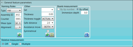

Gövde ölçümü alanı
Bir nokta, bir gövde ile ölçülür. Prob dosyasında altı veya daha fazla etkin gövde ucu kullanılabilir olduğunda, gövde ölçüm seçenekleri mevcuttur. Bu seçenekler devre dışı ise, doğru probun takılı olduğundan emin olun.
Gövde ölçümü türünü seçin:
  • Uç Sayısına Göre seçeneği: Bir montaj noktasında iki sivri uçlu olan bir prob oluşturduysanız bu seçeneği seçin. Bir sivri uçlu topu temsil eder ve diğer sivri uçlu gövdeyi temsil eder. Topun uç sayısı 1 ve 5 arasındadır. Gövde için uç numarası top için uç numarasıdır, artı 5. Gövdeyle bir nokta ölçülürken ESF komutu uç sayısını değiştirir. Örneğin, 1 - 6, 2 - 7, 3 - 8, 4 - 9 ve 5 - 10 değişimini yapar.
  • Ofsete göre seçeneği: Gövde doğrultusu boyunca bir noktayı ölçmek isterseniz bu seçeneği belirleyin ve orijinal ölçüm konumunu almak için ofset noktasını oluşturun.
Batırma derinliği kutusu: (Bu, Ofsetle seçeneğini belirlediğinizde kullanılabilir.) Gövde yönü boyunca ölçülen noktanın ofsetini yazın.
Göreli ölçüm alanı
Kapalı seçeneği: Göreli ölçümü kullanmak istiyorsanız bu seçeneği seçin.
Tek seçeneği: XYZ listesinden tek bir özellik ölçmek için bu seçeneği seçin. Bu liste Tek öğesini seçtiğinizde görünür:
Tek seçenekli göreli ölçüm alanı
Birden Çok seçeneği: X, Y ve Z listelerinden birden fazla özelliği (her eksen için bir) ölçmek için bu seçeneği seçin. Bu listeler Birden Çok öğesini seçtiğinizde görünüz:
Çoklu seçenekli göreli ölçüm alanı
Optik parametre alanı
Nokta bulutu listesi: Özelliği çıkarmak istediğiniz yerden nokta bulutunu seçin.
Çap kutusu: ESF, nominal konum çevresinde bu çapta bir küre oluşturur ve bu kürenin dışındaki noktaları filtreler.
Maks. sapma kutusu: COP'deki iki nokta arasındaki maksimum sapmayı yazın. Daha yüksek sapmalı iki nokta varsa çıkarma başarısız olur.
Maks. mesafe kutusu: COP'deki iki nokta arasındaki maksimum mesafeyi yazın. Daha yüksek mesafeli iki nokta varsa, çıkarma başarısız olur.
Ort. mesafe kutusu: COP'deki iki nokta arasındaki ortalama mesafeyi yazın. Ortalama mesafe daha yüksekse çıkarma başarısız olur.
Hesaplamaya zorla onay kutusu: Bu onay kutusunu seçerseniz ESF, bu alandaki diğer parametreleri tamamlamamış olsanız bile özelliği çıkarmaya çalışır.
