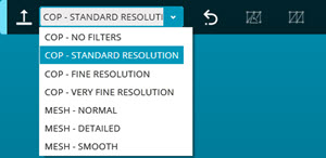

PC-DMIS zeigt automatisch die Symbolleiste des Widget für Tragbares Scannen im Grafikfenster an, wenn Sie eine Verbindung zu einem tragbaren Gerät herstellen und der aktive Taster ein Laserscanner ist.
Wenn Sie eine Verbindung zu einem tragbaren Gerät herstellen und Ihr aktiver Taster ein Laserscanner ist, können Sie über die Schaltfläche Widget für Tragbares Scannen die Symbolleiste des Widget für Tragbares Scannen ein- und ausblenden. Sie finden die Schaltfläche Widget für Tragbares Scannen in den Symbolleisten Punktewolke, QuickCloud und Netz (Ansicht | Symbolleisten).
Nur für tragbare Geräte: PC-DMIS fügt automatisch einen neuen Profilbefehl ein, wenn sich der Cursor nicht auf einem Profilbefehl im Bearbeitungsfenster befindet und sich ein anderer Profilbefehl über der Stelle im Bearbeitungsfenster befindet, an der sich der Cursor befindet.
Wenn diese Bedingungen erfüllt sind, können Sie ein Profil aus dem Widget für Tragbares Scannen auswählen, um es einzufügen.
Einfügen eines Laserscan-Profils aus dem Widget für Tragbares Scannen
Sie können diese Methode nur verwenden, wenn PC-DMIS für Portable konfiguriert ist.
Wenn sich Ihr Cursor auf einem Profil im Bearbeitungsfenster befindet, können Sie es vom Widget für Tragbares Scannen ändern. Dazu setzen Sie den Cursor im Bearbeitungsfenster auf ein vorhandenes Profil und wählen ein neues Profil aus der Profilliste des Widgets.
Der Profilbefehl wird automatisch auf das neue Profil im Bearbeitungsfenster aktualisiert.
