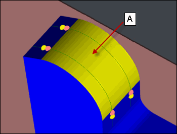

A. Einzelklick auf einen Auswahlpunkt auf der gekrümmten Oberfläche

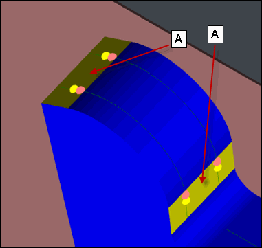

A. Mehrfachklick auf die Auswahlpunkte auf zwei planare Flächen

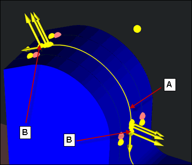

A. Profilschnittebene und B. CAD-Punkte, die im CAD-Auswahlbereich angezeigt werden

Wenn Sie einen CAD-Auswahlpunkt für ein Konturelement auswählen, müssen Sie in der Nähe einer Begrenzung klicken. Der Auswahlpunkt wird auf die Begrenzung projiziert und bestimmt die Richtung des Schnitts. Zum Beispiel:
A. Richtiger CAD-Auswahlpunkt
Klicken Sie nicht in die Mitte einer Fläche. Dies führt zu einem Fehler. Zum Beispiel:
A.  Falscher CAD-Auswahlpunkt
Um die ausgewählte Fläche und die dazugehörigen Begrenzungen zu sehen, halten Sie die Umschalttaste gedrückt, positionieren Sie Ihren Mauszeiger über der CAD-Zeichnung und klicken Sie dann in die Nähe einer Grenze oder Begrenzungslinie.

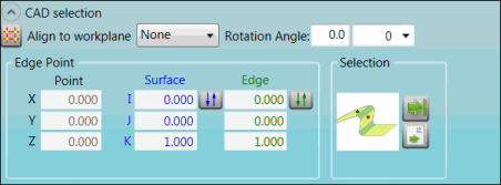

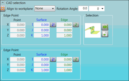

BA- und BD-Elemente
Gruppe "CAD-Auswahl" für BA-Element
Gruppe "CAD-Auswahl" für BA- und BD-Elemente

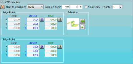

BF-, BH- und BK-Elemente:
Gruppe "CAD-Auswahl" für BF-, BH- und BK-Elemente
Gruppe "CAD-Auswahl" für BF, BH- und BK-Elemente
BM- und BN-Elemente:
Gruppe "CAD-Auswahl" für BM- und BN-Elemente

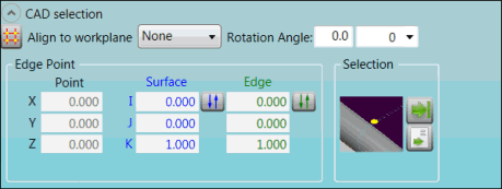

BP-Element:
Gruppe "CAD-Auswahl" für BP-Element

Feld Rotationswinkel
Bestimmen Sie den Rotationswinkel der Profilschnittebene.
Auswahlliste
CAD-Abtrennabstand vom Klickpunkt auswählen oder eingeben. Der Wert "0" steht für einen unbegrenzten Abstand.
Kontrollkästchen Einfachklick
Aktivieren Sie dieses Kontrollkästchen, um die CAD-Auswahl mit einem Klick zu aktivieren. Um die CAD-Auswahl mit Mehrfachklick zu verwenden, deaktivieren Sie das Kontrollkästchen. Damit wird die Liste Zähler angezeigt.
Liste Zähler
Bestimmen Sie die Anzahl der EBE-Elemente dieses Typs in der Messroutine.
Liste An Arbeitsebene ausrichten
Arbeitsebene auswählen.
Bereich Kantenpunkt
Felder X-, Y- und Z-Punkt: Diese Felder enthalten die X-, Y- und Z-Nennwerte der Position des Elementes.
Felder I-, J- und K-Fläche: In diesen Feldern werden die Flächenpositionen des Elements angezeigt.
Felder Kante: In diesen Feldern wird die berechnete Antastrichtung (Vektor) für den Kanten-Messpunkt oder für die Punkte angezeigt.
Bereich Auswahl
BA-Navigationssymbol
Diese Abbildung zeigt die Navigation für die CAD-Auswahl mit Einzel- oder Mehrfachklick.
Bereich Auswahl
Navigationsbahn
Diese Abbildung stellt den Navigationspfad dar.
