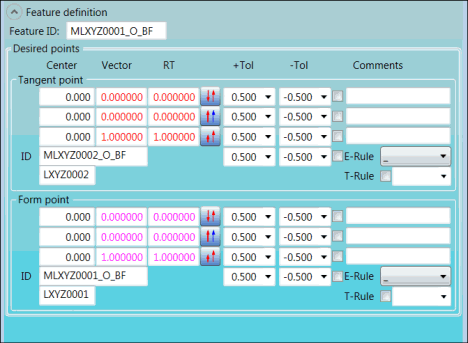

Elementoptionen
Die folgenden Grafiken zeigen die Optionen für jedes Element.

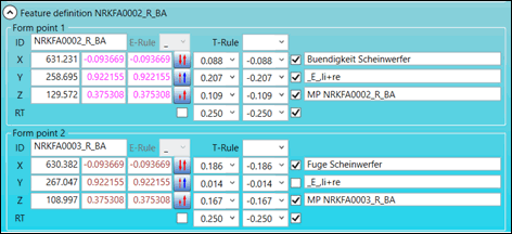

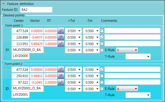

BA-Element:
Gruppe "Elementdefinition" für BA-Element

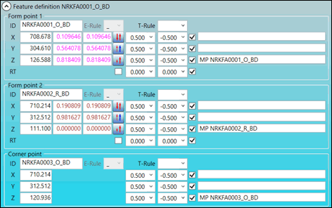

BD-Element:
Gruppe "Elementdefinition" für BD-Element

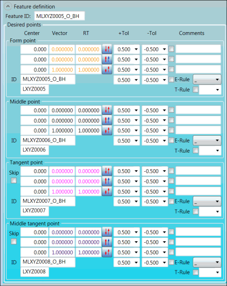

BH-Element:
Gruppe "Elementdefinition" für BH-Element

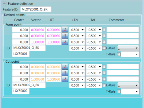

BK-Element:
Gruppe "Elementdefinition" für BK-Element

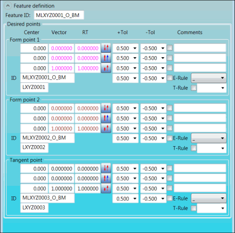

BM-Element:
Gruppe "Elementdefinition" für BM-Element

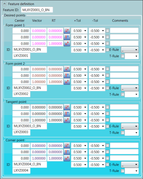

BN-Element:
Gruppe "Elementdefinition" für BN-Element

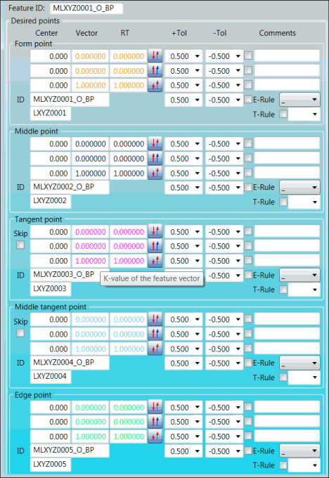

BP-Element:
Gruppe "Elementdefinition" für BP-Element
Beschreibungen
Die nachstehende Tabelle beschreibt die Optionen.
Nähere Angaben zu den Beschreibungen der Symbole, die in dieser Gruppe erscheinen, finden Sie im Thema "Anwenden der Symbole".
Eintrag
Beschreibung
Feld Element-ID
In diesem Feld wird die Buchstaben- und Zahlenkombination, die das Element kennzeichnen, angezeigt.
Bereich Gewünschte Punkte
Wenn Sie den Mauszeiger über eine Option in diesem Bereich bewegen, erscheint auf dem Bildschirm ein Tipp zu dieser Option.
Diese Bereiche enthalten alle die folgenden Einträge:
Bereich Formpunkt (BF, BH, BK, and BP)
Bereiche Formpunkt 1 und Formpunkt 2 (BA, BM, and BN)
Bereich Schnittpunkt (BK)
Bereich Kantenpunkt (BP)
Bereich Tangentenpunkt (BF, BH, BM, BN, and BP)
Bereich Mittlerer Tangentenpunkt (BH and BP)
  • Felder Zentrum: Dieser Felder enthalten die X-, Z- und Z-Koordinaten des Elementes.
  • Felder Vektor: In diesen Feldern werden die I-, J- und K-Werte des Elementvektors für den Messvorgang angezeigt.
  • Felder RT: Geben Sie die I-, J- und K-Werte des Protokollvektors (RT) des Elements zur Prüfung des Elementes ein.
  • Listen OTol: Wählen Sie die oberen Toleranzen für die Merkmalsachsen X, Y, Z und RT.
  • Listen UTol: Wählen Sie die unteren Toleranzen für die Merkmalsachsen X, Y, Z und RT.
  • Kontrollkästchen Ausgabe X-Achse, Ausgabe Y-Achse, Ausgabe Z-Achse und Ausgabe RT-Achse: Damit können die Toleranzen im Bearbeitungsfenster sowie in den Protokollen (wenn PC-DMIS Informationen in Textform speichert) angezeigt werden. Markieren Sie das Kontrollkästchen für jede Toleranz, die Sie drucken möchten. Das Kontrollkästchen für jede Achse, das gemäß der gewählten Option in der Liste E-Regel geprüft werden muss, ist automatisch markiert und grau hinterlegt. Diese Kontrollkästchen können nur durch die Auswahl einer anderen Option in der E-Regel-Liste angepasst werden.
  • Felder Kommentare: In diese Felder können Sie Kommentare eingeben. Die Kommentare werden in Protokollen vor den Merkmalen angezeigt, wenn PC-DMIS die Informationen in einem Textformat abspeichert.
  • Liste E-Regel: Wählen Sie die E-Regel (Evaluierungsregel), die die zu tolerierende Achse bestimmt. Bewegen Sie Ihren Mauszeiger über die Option für weiterer Informationen zur jeweiligen Option. Die ausgewählte Option wird Teil der ID im Feld ID.
  • Feld T-Regel: Mit diesem Feld können Sie die aktuellen Toleranzen in einer T-Regel (Toleranzregel) speichern. Dies ist nützlich für Toleranzen, die oft verwendet werden. Beispiel: -0.3 und 0.3. Sie können ebenfalls die Toleranzen einer bestehenden T-Regel aufrufen und eine T-Regel löschen.
  • Geben Sie im Feld T-Regel einen Name für die T-Regel ein, klicken Sie mit der rechten Maustaste in das Feld und wählen Sie die Option Speichern, um die aktuellen Toleranzen in den Listen +Tol und -Tol:
Optionen Speichern und Löschen
In der Liste erscheint dann die T-Regel.
  • Wählen Sie die Regel in der Liste aus, um die Toleranzen für eine vorhandene T-Regel wieder aufzurufen.
  • Um eine T-Regel zu löschen, wählen Sie die entsprechende Regel aus, klicken Sie mit dem rechten Mausklick darauf und wählen Sie die Option Löschen.
  • Feld ID: in diesem Feld wird die ID des Elements angezeigt. Die ID des Merkmals erscheint direkt unter diesem Feld.

Beispiel
Das folgende Beispiel zeigt ein Gruppe Elementdefinition für das BA-Element und das dazugehörige Bearbeitungsfenster:
BA-Element (Beispiel)
Beispiel für BA-Element
Bearbeitungsfenster (Beispiel)
Bespiel für Bearbeitungsfenster
