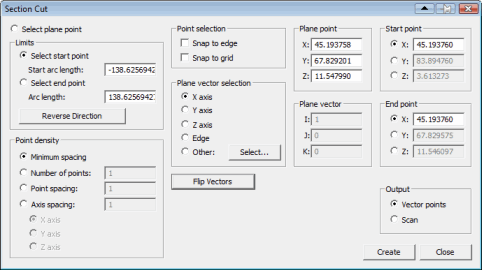

Med menyalternativet Infoga | Scan | Sektionssnitt öppnar du dialogrutan Sektionssnitt.
Dialogrutan Sektionssnitt
I den här dialogrutan kan du ange ett snittplan som har en skärningspunkt med CAD-modellen. Du kan ange start- och slutpunkt för att skapa punkter mellan dessa längs med skärningslinjen. Punkterna kan sedan väljas för att skapa element av typen Vektorpunkt, eller scanåtgärd av typen Linjär, öppen.
Den här processen skär inte genom CAD-modellen visuellt på samma sätt som klippningsplan, utan är bara ett verktyg för att hjälpa dig skapa autovektorpunkter eller en scanåtgärd av typen Linjär, öppen längs med skärningslinjen mellan snittplanet och CAD-modellen.
