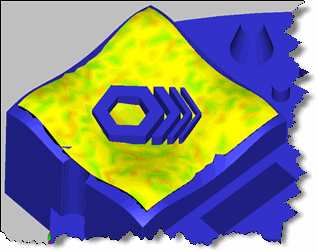

Exemple de tracé de surface d'un scanning de raccord
