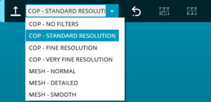

PC-DMIS affiche automatiquement la barre d'outils Widget de scanning portable dans la fenêtre d'affichage graphique quand vous vous connectez à un dispositif portable et que le palpeur actif est un scanner laser.
Quand vous vous connectez à un dispositif portable et que votre palpeur actif est un scanner laser, vous pouvez cliquer sur le bouton Widget de scanning portable pour afficher et masquer la barre d'outils Widget de scanning portable. Vous trouverez le bouton Widget de scanning portable dans les barres d'outils Nuage de points, QuickCloud et Maillage (Afficher | Barres d'outils).
Pour les utilisateurs de Portable uniquement, PC-DMIS insère automatiquement une nouvelle commande de profil si le curseur ne se trouve pas sur une commande de profil dans le fenêtre de modification et qu'il y a une autre commande de profil au-dessus du curseur dans la fenêtre de modification
Si ces conditions sont réunies, vous pouvez sélectionner un profil dans le widget de scanning portable afin de l'insérer.
Insertion d'un profil de scanning laser depuis le widget de scanning portable
Vous pouvez uniquement utiliser cette méthode avec PC-DMIS configuré pour Portable.
Si votre curseur se trouve sur un profil dans la fenêtre de modification, vous pouvez le changer depuis le widget de scanning portable. Pour ce faire, placez votre curseur sur un profil existant dans la fenêtre de modification et sélectionnez un nouveau profil dans la liste de profils du widget.
La commande de profil est automatiquement mise à jour avec le nouveau profil dans la fenêtre de modification.
