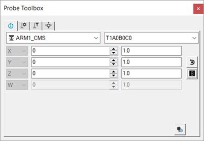

Boîte à outils Palpeur - onglet Positionner le palpeur sélectionné
Les options disponibles dans chaque onglet de la boîte à outils palpeur dépendent du capteur configuré pour votre système. Par conséquent, les images individuelles de la boîte à outils palpeur et les descriptions associées dans cette section de la documentation PC-DMIS Laser peuvent ne pas correspondre à ce que vous voyez dans PC-DMIS.
Depuis PC-DMIS 2019 R2, PC-DMIS ne prend plus en charge le capteur laser Perceptron. Vous pouvez toujours installer PC-DMIS 2019 R2 et ultérieur, mais PC-DMIS affiche une erreur si vous tentez d'exécuter des routines de mesure utilisant le scanner Perceptron. Pour plus d'informations, veuillez contacter le support technique.
L'option Afficher | Autres fenêtres | Boîte à outils Palpeur ouvre la Boîte à outils palpeur. La boîte à outils palpeur contient plusieurs paramètres de capteur laser servant à obtenir les points de données requis par une routine de mesure.
Votre licence LMS ou votre verrouillage de port doivent inclure l'option laser et vous devez utiliser un capteur laser pris en charge afin d'accéder aux onglets concernant PC-DMIS Laser dans la boîte à outils palpeur.
La boîte à outils palpeur contient les paramètres laser dans ces onglets :
