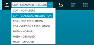

Quando ci si collega a un dispositivo portatile e il tastatore attivo è uno scanner laser, PC-DMIS visualizza automaticamente nella finestra di visualizzazione grafica la barra degli strumenti del widget di scansione con un dispositivo portatile.
Quando ci si collega a un dispositivo portatile e il tastatore attivo è uno scanner laser, è possibile usare il pulsante del widget di scansione con un dispositivo portatile per mostrare e nascondere la barra degli strumenti del widget di scansione con un dispositivo portatile. Il pulsante del widget di scansione con un dispositivo portatile si trova sulle barre degli strumenti Nuvola di punti, QuickCloud e Mesh (Visualizza | Barre degli strumenti).
Solo nel caso di dispositivi portatili, PC-DMIS inserisce automaticamente un nuovo comando di profilo se il cursore non è su un comando di profilo nella finestra di modifica e non c'è un altro comando di profilo sopra il punto in cui si trova.
Se le cose stanno così, è possibile selezionare un profilo nel widget di scansione con un dispositivo portatile per inserirlo.
Inserimento del profilo di una scansione laser dal widget di scansione con un dispositivo portatile
Si può usare questo metodo sole se PC-DMIS è configurato per dispositivi portatili.
Se il cursore è su un profilo nella finestra di modifica è possibile cambiare il profilo con il widget di scansione con un dispositivo portatile. A questo scopo, posizionare il cursore su un profilo esistente nella finestra di modifica e selezionare il nuovo profilo nell'elenco dei profili nel widget.
Il comando del profilo nella finestra di modifica si aggiornerà automaticamente con il nuovo profilo.
