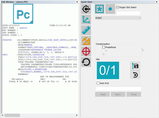

Esempio delle finestre di modifica e di avvio rapido dopo aver misurato una sfera con il tastatore a sfera
