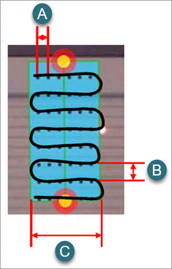

    Zig-zag - In questa modalità il fascio dell'ATS600 si sposta avanti e indietro per rilevare i punti. Questo metodo è utile quando si desidera creare sezioni trasversali di una nuvola di punti.
    Esempio di scansione di linea mediante scansione a zig-zag
    A = Distanza tra i punti
    B = Distanza tra le linee
    C = Larghezza linee
    Quando si crea una sezione trasversale di una nuvola di punti, impostare il valore della distanza minore della larghezza dello zig-zag.
