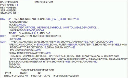

Esempio di scansione di area
Esempio di finestra di modifica che mostra il comando di scansione di un'area con le impostazioni dell'area.
PC-DMIS mostra i punti del percorso di scansione e le loro coordinate XYZ nel riquadro Punti di scansione della finestra di dialogo Scansione area.
