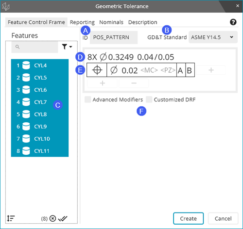

Geometrik Tolerans iletişim kutusunun Özellik Denetim Çerçevesi sekmesi düzenlemenizin çoğunlukla gerçekleştiği yerdir. Tipik bir konum iletişim kutusunda tolerans bunun gibi görünebilir:
Kimlik - Bu kutu boyutun kimliğini tanımlar. Yukarıdaki resimde, POS_PATTERN demek için düzenlendi. Düzenlemezseniz konum toleransı için Kimlik varsayılanı FCFLOC1, 2, 3... vb. gibi bir değer olur.
GD&T Standardı - Bu liste toleransta kullanılacak standardı tanımlar. Bu, baskınızda kullanılan standartla eşleşmelidir. ASME Y14.5 ve ISO 1101'e göre baskıları destekleriz; desteklediğimiz standartların belirli sürümleri (ISO 5459 gibi standartları destekleme dahil) "Geometrik Tolerans ve Özellik Denetim Çerçevelerine Giriş" konusunda ayrıntılandırılmıştır.
Özellik Listesi - Bu liste geometrik tolerans türü için kullanılabilir özellikleri gösterir. Daha fazla bilgi için aşağıdaki "Özellik Listesi" konusuna bakın.
Boyut Toleransı Düzenleyici - Tolerans düzenleme bölmesindeki ilk satır boyut ve artı ve eksi tolerans bilgilerini gösterir. Daha fazla bilgi için aşağıdaki "Boyut Toleransı Düzenleyici" konusuna bakın.
Özellik Denetim Çerçevesi Düzenleyicisi - Tolerans düzenleme bölmesindeki ikinci satır ana düzenleme alanıdır. Daha fazla bilgi için aşağıdaki "Özellik Denetim Çerçevesi Düzenleyicisi" konusuna bakın.
Ek Seçenekler - İletişim kutusunun bu alanı toleransınız için gelişmiş ve diğer seçenekleri içerir. Daha fazla bilgi için aşağıdaki "Ek Seçenekler" konusuna bakın.

Tolerans düzenleme bölmesinin en karmaşık bölümü Özellik Denetim Çerçevesi Düzenleyicisi'dir. Şunun gibi görünür:
Bu düzenleyicinin aşağıda açıklanan birçok bölümü vardır.

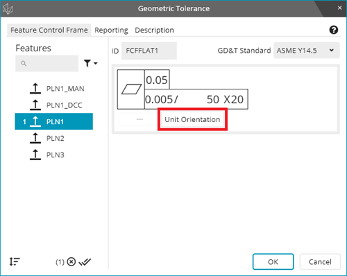

Ünite başına düzlemsellik ve ünite başına çizginin profili için aşağıdaki alt segmentte gösterildiği gibi / sembolünden hemen sonraki ünite başına uzunluğu düzenleyebilirsiniz:
Ünite başına düzlemsellik için / sembolünün sağ tarafında, ünite şekli denetimi vardır. Ünite dikdörtgenken boş görünür ve ünite şekli kare iken kare
görünür. Kare ünite şekilleri size yalnızca bir uzunluk verirken dikdörtgen ünite şekilleri düzenlenecek bir uzunluk ve bir genişlik sağlar. İkisi arasında geçiş yapmak için boşluğu veya kareyi tıklatın.

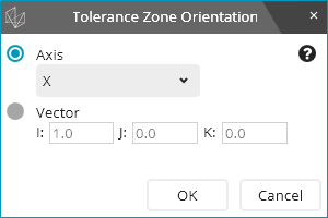

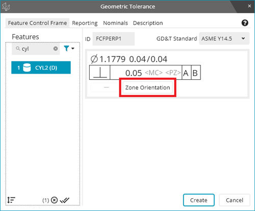

Seçilen tolerans bölgesi şekli sembolü, tolerans türü ve ele alınan özellikler anlamlı olduğunda, Bölge Yönelimi düğmesi görünür hale gelir:
Bölge Yönelimi düğmesini tıklatırsanız Tolerans Bölgesi Yönelimi iletişim kutusu görünür. Bu iletişim kutusu tolerans bölgesinin yönelimini denetlemenizi sağlar:
Tolerans Bölgesi Yönelimi iletişim kutusu düzlemsel tolerans bölgesinin yüzey normali vektörünü veya diyametrik tolerans bölgesinin eksen vektörünü tanımlamanızı sağlar. Eksen açılır listesi vektör X, Y veya Z eksenleri (sırasıyla) boyunca olduğu zamanlar içindir. Alternatif olarak Vektör seçeneği ve altındaki kutularla isteğe bağlı bir vektör seçebilirsiniz.
Bir örnek olarak bir konum toleransı konumun X bileşenini denetlerse (düzlemsel tolerans bölgesi), tolerans bölgesi yüzey normali vektörü X olmalıdır.
Bölge yönelim vektörü her zaman parça koordinatlarındadır, kesinlikle başlangıç noktası referans çerçevesi koordinatlarında değildir. Her zaman normalleştirilir (1'e eşit uzunluğa sahiptir) ve her zaman ele alınan özelliğin yönelimiyle uyumludur.
Bir kutupsal tolerans bölgesi (radyal yay veya radyala dik) seçmek için Bölge Yönelimi düğmesini tıklatın ve Eksen açılır listesinden, Radyal Yay veya Radyala Sağ Açı öğesini seçin.
Birim başına düzlemsellik toleransları "Düzlemsellik" konusunda açıklandığı gibi kare veya dikdörtgen birimlere sahiptir. Geometrik tolerans komutunun düzlemsel yüzeyde birimin yöneliminin nasıl olduğunu bilmesi gerekir. Birim başına düzlemselliği alt segmenti ekleyen artı işaretiyle etkinleştirebilirsiniz:
Birim Yönelimi düğmesi görünür hale gelir:

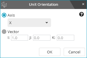

Birim Yönelimi düğmesini tıklatırsanız Birim Yönelimi iletişim kutusu görünür. Bu iletişim kutusu, birim yönelimini denetlemenizi sağlar:
Birim Yönelimi iletişim kutusu birimin yönelim vektörünü tanımlamanıza izin verir. Daha fazla bilgi için "Düzlemsellik" konusundaki "Birim Başına Düzlemsellik" başlığına bakın.

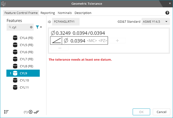

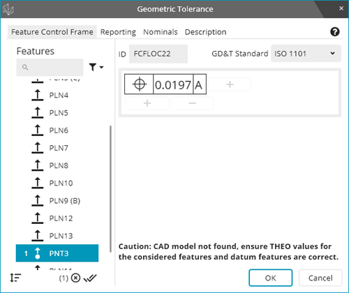

Bu özellik denetim çerçevesi seçeneklerinin tümünün altında, PC-DMIS hata mesajlarını, uyarıları ve diğer bilgi mesajlarını gösterir. Hata çözme veya uyarı mesajları hakkında bilgi için bkz. "Sorun Giderme Hata Mesajları ve Uyarıları".
Hata mesajları - Hata mesajları kırmızı gösterilir.
Bir hata mesajı olduğunda, iletişim kutusunda Oluştur veya Tamam öğesini tıkatamazsınız.
Hata mesajları şu şekilde görünür:

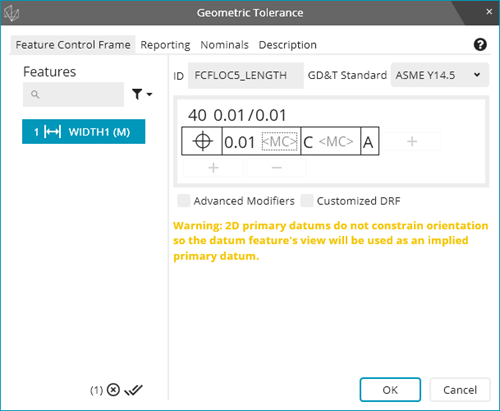

Uyarı mesajları - Uyarı mesajları sarı görünür.
Bir uyarı mesajı olduğunda, iletişim kutusunda Oluştur veya Tamam öğesine basamazsınız.
Uyarı mesajları şu şekilde görünür:
Yorum mesajları - Yorum mesajları siyah gösterilir.
Yorum mesajları oluşturulmuş bir çizgi özelliğini başlangıç noktası özelliği veya ele alınan bir özellik olarak kullandığınızda görünür. Mesaj PC-DMIS'in özelliği yüzeydeki bir çizgi (düzlemsel yüzey kesiti gibi) veya dönüş ekseni (yüzeysiz eksen gibi) olarak yorumlayacağını bilmenizi sağlar. Hangi çizgi türlerinin yüzeyin bir çizgisinde ve hangi çizgi türlerinin dönüş ekseni olarak ele alındığı hakkında daha fazla bilgi için bkz. "Yüzey Verileri Olan ve Olmayan Özellik Türleri".
Yorum mesajları şu şekilde görünür:
CAD Uyarı mesajları - İletişim kutusunda ana komut düğmelerinin üzerinde görünen siyah görünen ek bir uyarı mesajı türü bulunur.
Bir CAD modeliniz yoksa PC-DMIS program KURAMSAL değerlerinin tümünün doğru olduğundan emin olun. Geometrik Tolerans iletişim kutusu, KURAMSAL değerlerin tümünün doğru olduğundan emin olmanız için sizi uyaran bir uyarı mesajı gösterir. İletişim kutusunda hala Oluştur veya Tamam öğesini tıklatabilirsiniz.
Bu CAD uyarısı şu şekilde görünür:
