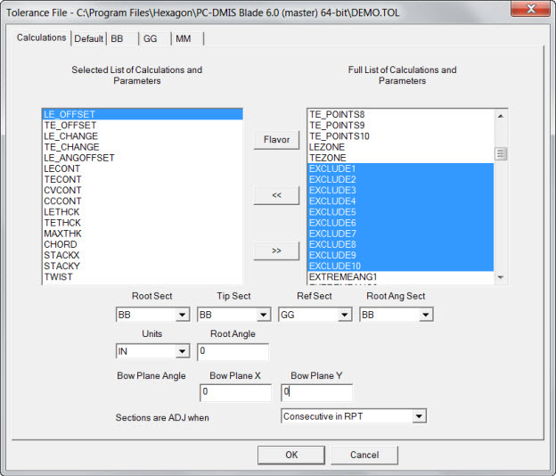

公差文件中显示选中的排除区域

排除区域在公差文件中定义。可以设置为影响所有截面或者对截面没有影响。
