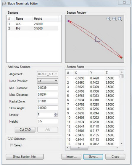

在PC-DMIS中,可以使用“叶片标称编辑器”命令从叶片的曲面CAD模型生成标称文件。示例如下所示:
Blade 标称值编辑器对话框示例
有关 PC-DMIS Blade标称编辑器的详细信息,请参考 PC-DMIS 文档。
