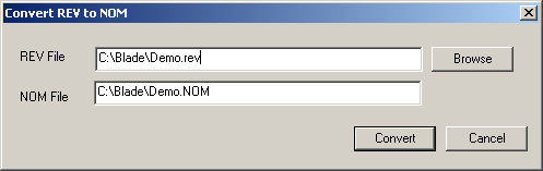

要将逆向文件转换为标称文件,请按照下列步骤操作:
  1. 选择创建 | 逆向工程打开转换 REV 至 NOM 对话框。
转换 REV 至 NOM 对话框
  1. 选择逆向文件,或在REV文件框中键入文件的完整路径和名称。NOM 文件 框会自动填充相同的路径名和文件名,但文件扩展名为 .NOM。若需要,可编辑理论文件的名称。
  2. 单击转换创建标称文件。
