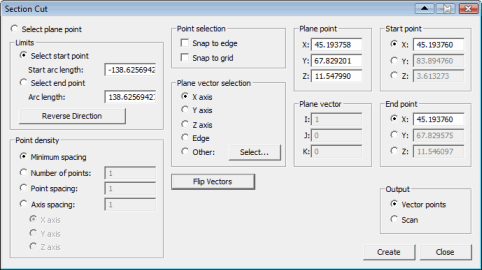

Položka nabídky Vložit | Sken | Řez oblasti zobrazí dialogové okno Řez oblasti.
Dialogové okno řezu oblasti
Použijte toto dialogové okno k určení řezné roviny, která protíná model CAD. Podél přímky protnutí můžete definovat počáteční a koncový bod, mezi nimiž jsou vytvořené body. Z těchto bodů můžete zvolit vytvoření prvků vektorových bodů nebo lineárního otevřeného skenu.
Tento proces vizuálně neprotíná model CAD žádným způsobem, jak to provádí funkcionalita ořezové roviny; namísto toho působí jako nástroj pomáhající vytvořit Automatický vektorový bod nebo Lineární otevřený sken podél přímky protnutí roviny řezu a modelu CAD.
