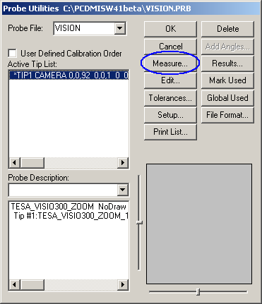

Kalibrace sondy Vision se provádí z dialogového okna Příslušenství sondy. Ve většině případů by měly být veškeré kalibrace provedeny předtím, než můžete zahájit měření sondou Vision. Pro vstup do tohoto dialogového okna vyberte sondu, která již byla přidána z Okna edice. Pak klikněte na F9 nebo vyberte položku nabídky Vložit | Definice hardware | Sonda.
Dialogové okno Příslušenství sondy - zadaná sonda Vision
Definujte sondu Vision s potřebnými komponenty. Pak vyberte hrot ze Seznamu aktivních hrotů a klikněte na Měřit pro vstup do dialogového okna Kalibrovat sondu

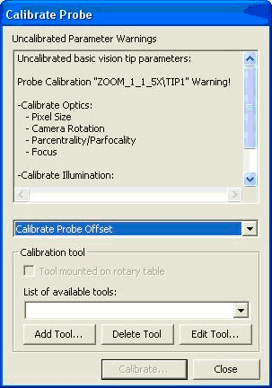

Dialogové okno Kalibrovat sondu
Dialogové okno Kalibrovat sondu vám umožňuje vybrat a provést následující kalibrace. Tyto kalibrace by měly být kalibrovány v uvedeném pořadí:
Pro některé kalibrace (Posun sondy a osvětlení) musí být nejprve zkalibrována velikost pixelu. Pokud ne, je tlačítko Kalibrovat deaktiováno a v dialogovém okně se objeví výstražné hlášení. Viz téma „Velikost pixelu“ v tématu „Kalibrovat optiku“.
