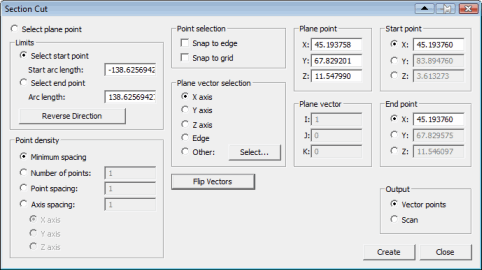

La voce del menu Inserisci | Sezione di taglio visualizza la finestra di dialogo Sezione di taglio.
Finestra di dialogo Sezione di taglio
Usare questa finestra di dialogo per specificare un piano di taglio che interseca il modello CAD. Lungo la linea di intersezione, è possibile definire un punto iniziale e un punto finale tra cui saranno creati i punti. Da questi punti è possibile creare elementi Punto vettore o una scansione lineare aperta.
Questo processo non taglia visivamente in alcun modo il modello CAD come succede nel caso della funzione Piano di taglio, piuttosto costituisce uno strumento che aiuta l'utente a creare Punti vettore automatici o una scansione lineare aperta lungo la linea di intersezione del piano di taglio con il modello CAD.
