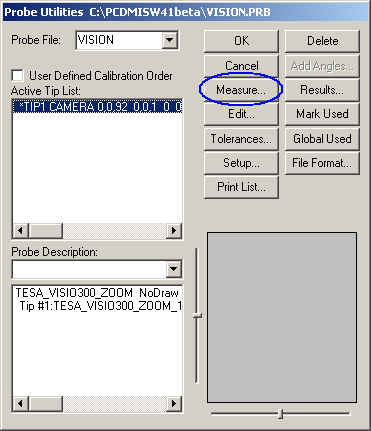

La calibrazione del tastatore Vision si esegue nella finestra di dialogo Utility tastatore. Nella maggior parte dei casi, tutte le calibrazioni dovrebbero essere state completate prima di iniziare a misurare il tastatore Vision. Per accedere a questa finestra di dialogo, selezionare un tastatore che è già stato aggiunto dalla finestra di modifica. Quindi fare clic su F9 o selezionare la voce del menu Inserisci | Definizione Hardware | Tastatore.
Finestra di dialogo Utility tastatore in cui è specificato un tastatore Vision
Definire il tastatore Vision con i relativi componenti. Quindi, selezionare la punta nell'elenco delle punte attive, e fare clic su Misura per accedere alla finestra di dialogo Calibra tastatore

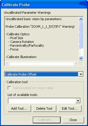

La finestra di dialogo Calibrazione del tastatore
La finestra di dialogo Calibrazione del tastatore permette di selezionare ed eseguire le seguenti calibrazioni. Queste devono essere condotte nell'ordine indicato.
In alcune calibrazioni (scostamento tastatore e illuminazione) occorre calibrare prima le dimensioni dei pixel. In caso contrario, il pulsante Calibra sarà disabilitato e nella finestra di dialogo verrà visualizzato un messaggio di avvertenza. Vedere la voce "Dimensione pixel" nell'argomento "Calibrazione dell'ottica".
