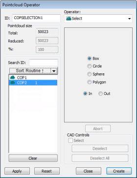

点云运算符对话框
选择主菜单中的插入 | 点云 | 运算符可显示点云运算符对话框。该对话框包含以下元素:
ID - 被编辑点云运算符命令的特定身份。
点云尺寸 - 该区域包括列表框所选中点云运算符的尺寸。也会显示减小的尺寸和减小尺寸的百分比 (%)。
命令列表 - 左侧的命令列表显示 COP 或点云运算符命令,通过这些命令可将数据发送至 ID 框中的点云运算符命令。“命令列表”部分也有以下两个功能:
搜索 ID - 若有已定义的运算符的长列表,可使用搜索 ID 框进行搜索,以在列表中查找特定运算符。当您开始在框中输入运算符ID时,该列表将根据您的输入自动过滤。
排序 - 可使用排序功能通过 ID类型例程时间组织列表。从列表选择选项,然后单击排序按钮。
应用 - 对所选的 COP 或点云运算符命令应用运算符。
重置 - 还原 COP 命令中存储的所有数据。
CAD 控制 - 应用运算至所选CAD元素。请参阅“CAD控件”主题,其中详细介绍了扫描。
运算符 - 此列表显示运算符命令,通过该命令可选择和应用至点云或其他运算符命令。根据所选的运算符类型,对话框中可用的选项将变化。有关详细信息,请参见以下运算符类型:
