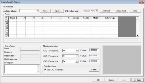

La opción de menú Insertar | Definición del hardware | Fixture abre el cuadro de diálogo Crear/Modificar fixture.
Cuadro de diálogo Crear/Modificar fixture
Puede utilizar este cuadro de diálogo para crear y posicionar las columnas para que se conecten con la pieza. Si hace clic en Aceptar o Aplicar después de cargar o crear una fixture, PC-DMIS inserta un comando CARGAR FIXTURE en la rutina de medición. Este comando carga y utiliza la definición de fixture seleccionada.

Puede utilizar la ficha Puntos de fixture para definir y desplegar una fixture. Con esta ficha, puede crear y administrar las definiciones de fixtures y posicionar las columnas de una fixture para que se puedan utilizar con el fin de que sostengan la pieza de la forma adecuada y que se pueda medir correctamente.
Una definición de fixture estándar contiene la información siguiente:
Nombre de fixture
Posiciones de los puntos de contacto de la fixture (valores XYZ e IJX)
Tipo de elemento
Tipo e información de offset de módulo
Nombre de columna
Fecha de creación y fecha modificación de la fixture e información sobre el autor
Orientación de la máquina
