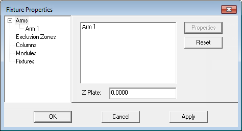

Propiedades de la fixture flexible
Para abrir el cuadro de diálogo Propiedades de fixture, primero tiene que seleccionar un sistema de Fixtures flexibles. Una vez realizada esta acción, haga clic en Properties (Propiedades) en el cuadro de diálogo Fixturing System Setup.
El cuadro de diálogo Propiedades de fixture muestra las propiedades correspondientes a la opción seleccionada en el árbol que hay en la barra lateral izquierda del cuadro de diálogo. Por ejemplo, si se selecciona Arm 1 en el panel izquierdo, se mostrarán las propiedades de ese brazo.
Cuadro de diálogo Propiedades de fixture
Existen dos métodos para acceder a las propiedades de cada conjunto de opciones:
  1. Seleccione la opción de fixture en el árbol de opciones; a continuación, seleccione el elemento de este tipo que corresponda en el cuadro de lista de la derecha y haga clic en el botón Propiedades para abrir el cuadro de diálogo Propiedades.
  2. Seleccione el símbolo + que aparece junto a la opción de fixture para ampliar el árbol y seleccionar el elemento que corresponda para ese tipo. Las propiedades de ese elemento aparecen en la parte derecha.
