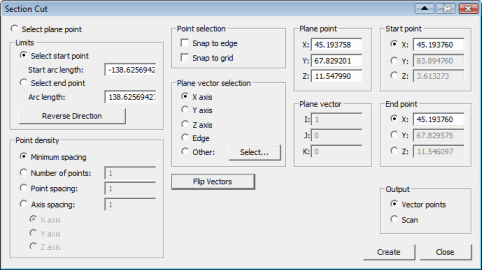

挿入|スキャン| 断面 メニュー項目が断面 ダイアログ ボックスを表示します。
セクションカットダイアログボックス
このダイアログボックスを使用してCADモデルと交差する切断平面を指定します。交差線に沿って、点が作成された場所の間で開始点および終了点を定義できます。これらの点から、ベクトル点要素の作成を選択するか、あるいは開いた線のスキャンを選択できます。
このプロセスは切り取り平面機能のように視覚的にCADモデルを切断するわけではなく、代わりに切断平面とCADモデルの交差線に沿って、自動ベクトル点または線形オプーンスキャンを作成する際に便利なツールとして機能します。
