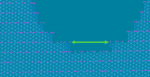

最大三角形サイズ - ソフトウェアはこの値を使用して、ポイントクラウドデータでの穴またはギャップを認識します。任意の2点間の距離がこの値よりも大きい場合、その領域で三角形は作成されません。パーツに穴要素がある場合には、通常、最小の穴よりもわずかに小さくなるように、この値を設定します。これによって、メッシュ表示が穴を埋めるのを防ぐことができます (下の画像を参照)。
最大ト三角形サイズのデフォルト値は5ミリメートルです。測定ルーチンがその装置を使用している場合、ソフトウェアは、インチに変換します。有効な範囲値は部品の大きさによって違います。
この例は、2点間の距離が最大三角形のサイズ値より大きいことを示しています。PC-DMISはこの領域で三角形を作成しません。
青色の三角形 = メッシュ表示。青色の三角形のサイズはグリッドサイズの値によって決まります。
紫色の点 = スキャンされた点。
