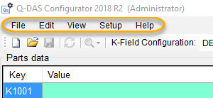

메뉴 바
메뉴 바는 파일, 수정, 보기, 설정 그리고 도움말 항목을 보여준다. 메뉴 항목을 클릭할때, 항목은 목록을 보여준다.
메뉴 바
파일 메뉴
Q-DAS 데이타 파일 열기 - 측정 루틴과 관련된 Q-DAS 데이타 파일을 로드한다. Q-DAS 데이타 파일에 대한 상세 정보는, "Q-DAS 구성기 사용" 을 본다.
Q-DAS 데이타 파일 만들기 - 새 Q-DAS 데이타 파일을 만든다. 상세 정보는, "Q-DAS 데이타 파일 만들기" 를 본다.
업데이트 - 측정 루틴에 이루어진 변경 사항으로 Q-DAS 데이타 파일을 업데이트한다. 상세 정보는, "Q-DAS 데이타 파일 업데이트" 를 본다.
DFQ 파일에서 업데이트 - 활성 Q-DAS 데이타 파일을 .dfq 파일의 K-필드 값으로 업데이트한다. 상세 정보는, "DFQ 파일에서 Q-DAS 데이타 파일 업데이트" 를 본다.
닫기 - Q-DAS 데이타 파일을 닫는다.
저장 - Q-DAS 데이타 파일을 .xml 파일로 저장한다. Q-DAS 데이타 파일에 대한 상세 정보는, "Q-DAS 구성기 사용" 을 본다.
로 저장 - Q-DAS 데이타 파일을 다른 디렉토리 그리고/또는 다른 파일 이름으로 저장하기 위해 로 저장 대화상자를 보여준다. Q-DAS 데이타 파일에 대한 상세 정보는, "Q-DAS 구성기 사용" 을 본다.
최근 파일 - 이전에 연 Q-DAS 데이타 파일의 이름을 보여준다.
종료 - Q-DAS 구성기 응용 프로그램을 닫는다.
수정 메뉴
찾기와 바꾸기 - Q-DAS 데이타 파일에서 값을 빨리 찾고 바꿀 수 있게 한다. 상세 정보는, "Q-DAS 데이타 파일 수정" 을 본다.
보고서 모드에서 특성 읽기 - 보고서 모드에서 보여진 모든 특성을 읽을 수 있게 한다. 이것은 파일 | Q-DAS 데이타 파일을 만들기를 클릭할 때 일어난다.
마지막 실행 모드에서 특성 읽기 - 마지막 실행 모드에서 보여된 모든 특성을 읽을 수 있게 한다. 이것은 파일 | Q-DAS 데이타 파일을 만들기를 클릭할 때 일어난다. 반복 실행 또는 서브 루틴에서 측정한 후 QdasData 파일에서 측정이 필요할 때 이 옵션을 사용할 수 있다.
보고서 모드에서 특성 읽기 또는 마지막 실행 모드에서 특성 읽기를 따로따로 선택할 수 있다. 이 선택은 반복 실행 또는 서브 루틴에서 측정을 읽는데 도움이된다. 보고서 모드에서 특성 읽기는 기본 선택이다.
K2001 의 중복 확인 - 이 항목을 선택하면, Q-DAS 구성기는 즉시 K2001 필드에서 중복을 확인한다. 그렇지 않으면, 이 항목은 데이타 파일을 저장하거나 항목을 다시 선택할때 중복을 확인한다.
뷰 보기
도구바 - 도구바를 보여주거나 숨긴다.
상태 바 - 상태 바를 보여주거나 숨긴다.
설정 메뉴
K-필드 구성 - K-필드 구성 설정 대화상자를 연다. 이 대화상자에 대한 상세 정보는, "K-필드 구성 설정" 을 본다.
Q-DAS 카탈로그 파일 - Q-DAS 카탈로그 파일 설정 대화상자를 연다. 카탈로그에 대한 상세 정보는, "Q-DAS 카탈로그 파일 설정" 을 본다.
사전 정의된 값 - 사전 정의된 값 설정 대화상자를 연다. 사전 정의된 값의 설정 방법에 대한 상세 정보는, "사전 정의된 값 설정" 을 참조한다.
학습 옵션 - 학습 옵션 설정 대화상자를 연다. 학습에 대한 상세 정보는, "학습 옵션 설정" 을 본다.
인터페이스 옵션 - 인터페이스 옵션 설정 대화상자를 연다. Q-DAS ASCII 전송 포맷의 설정 방법에 대한 상세 정보는, "인터페이스 옵션 설정" 을 참조한다.
Q-DAS 웹 서비스 - Q-DAS 웹 서비스 설정 대화상자를 연다. Q-DAS 웹 서비스의 설정 방법에 대한 상세 정보는, "Q-DAS 웹 서비스 설정" 을 참조한다.
도윰말 메뉴
도움말 보기 - Q-DAS 구성기의 온라인 도움말을 연다.
