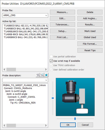

Seleccione la casilla Usar mapa pulso si está disponible.
Haga clic en Medir para que se muestre el cuadro de diálogo Medir sonda.
Por ejemplo:
Cuadro de diálogo Medir sonda láser para el sensor CW43L
