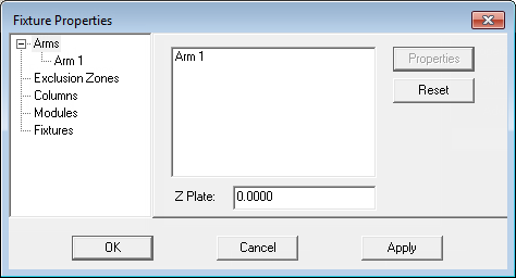

För att kunna öppna dialogrutan Fixturegenskaper måste du först välja ett flexibelt fixtursystem. Utgå sedan från dialogrutan Fixtursysteminställning och klicka på Egenskaper.
Dialogrutan Fixturegenskaper visar egenskaper som är relevanta till alternativet som valdes från alternativträdet i det vänstra sidofältet i dialogrutan. Om du till exempel väljer Arm 1 från det vänstra fältet visas egenskaperna för denna arm.
Det två metoder för att komma åt egenskaperna för varje alternativgrupp:
  1. Välj fixturalternativet från alternativträdet, välj önskat objekt av denna typ från listrutan till höger och klicka sedan på Egenskaper för att öppna dialogrutan Egenskaper.
  2. Klicka på + bredvid fixturalternativet för att expandera trädet och välja önskat objekt av denna typ. Egenskaperna för objektet visas till höger.
