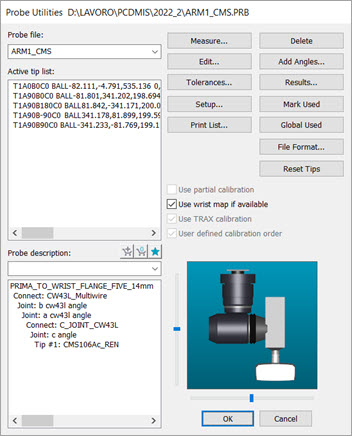

Exempel på dialogrutan Mäthuvud med en HP-L-lasersensor och steglöst vridbart mäthuvud
Markera kryssrutan Anv. mäth.komp. (om tillgängl.)
Klicka på Mät så öppnas dialogrutan Kalibrera mätspetsar.
Exempel:
Dialogrutan Kalibrera laser för CW43L-sensorn
