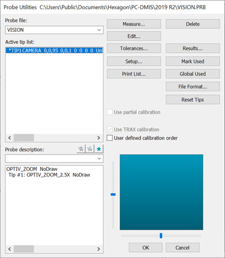

Den här dialogrutan öppnas om du väljer ett mäthuvud som redan har lagts till i Redigeringsfönstret. Klicka sedan på F9 eller välj menyalternativet Infoga | Hårdvarudefinition | Mäthuvud.
Dialogrutan Mäthuvud - optiskt mäthuvud specificerat
Definiera det optiska mäthuvudet med de nödvändiga komponenterna. Välj sedan mätspetsen från listan Aktiva mätspetsar och klicka på Mät för att öppna dialogrutan Kalibrera mäthuvud.

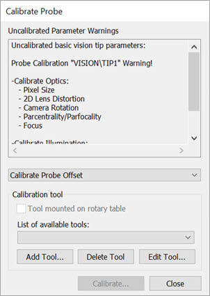

Dialogrutan Kalibrera mäthuvud
Med dialogrutan Kalibrera mäthuvud kan du välja och utföra följande kalibreringar. Du måste kalibrera i följande ordning:
För kalibreringarna mäthuvudsoffset och belysning måste bildpunktsstorleken först kalibreras. Om inte så inaktiveras knappen Kalibrera i PC-DMIS och ett varningsmeddelande visas i dialogrutan. Information finns i beskrivningen "Bildpunktsstorlek" under "Kalibrera optik".
