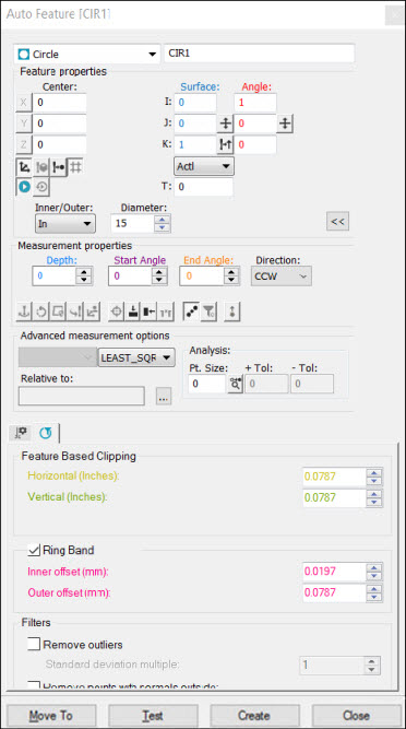

Dialogfeld "Auto Element" - Kreis
Zur Erzeugung eines Laser-Autokreises:
Öffnen Sie das Dialogfeld Auto-Element und wählen Sie die Option Kreis aus.
Wählen Sie eine der folgenden Optionen:
Klicken Sie auf das CAD, um die Lage und den Vektor des Kreises zu definieren. Geben Sie danach alle fehlenden Information ein.
Bewegen Sie die Maschine mittels der Registerkarte Laser des Grafikfensters zur Kreisposition. Klicken Sie als nächstes im Bereich Elementeigenschaften auf Punkt von Maschine lesen
. Geben Sie dann alle fehlenden Information wie Durchmesser, Tiefe und andere Parameter manuell ein.
Geben Sie alle theoretischen Informationen für X, Y, Z, I, J, K, Durchmesser, Tiefe und anderen Parameter manuell ein.
Geben Sie alle notwendigen Angaben in die Registerkarten der Taster-Werkzeugleiste ein. Sie müssen dafür die Registerkarten von Laserscan-Eigenschaften, Laserfilterungs-Eigenschaften und Laser Ausschnittsbereich-Eigenschaften anwählen, um die Angaben einzugeben.
Klicken Sie je nach Bedarf auf die Schaltfläche Test, um das Element zu testen.
ACHTUNG: Wenn Sie das tun, bewegt sich die Maschine. Um Verletzungen zu vermeiden, halten Sie sich von der Maschine fern. Um Beschädigungen an der Hardware zu vermeiden, lassen Sie die Maschine langsamer laufen.
Klicken Sie die Schaltfläche Erzeugen und dann Schliessen.
Aktuell können mit Lasertastern nur innere Kreise (Löcher) gemessen werden.
