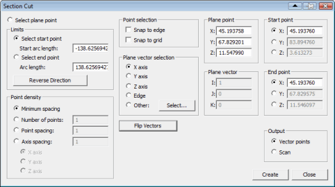

L'option Insérer | Scanning | Coupe de section ouvre la boîte de dialogue Coupe de section.
Boîte de dialogue Coupe de section
Utilisez cette boîte de dialogue pour indiquer un plan de coupe créant une intersection avec le modèle CAO. Le long de la ligne d'intersection, vous pouvez définir un point de début et un point de fin entre lesquels des points sont créés. À partir de ces points, vous pouvez créer des points de vecteur ou une scanning linéaire ouvert.
Ce processus ne coupe visuellement pas le modèle CAO comme la fonctionnalité de plan de découpe le fait ; il sert plutôt d'outil pour la Points de vecteur auto ou l'scanning linéaire ouvert le long de la ligne d'intersection du plan de coupe et du modèle CAO.
