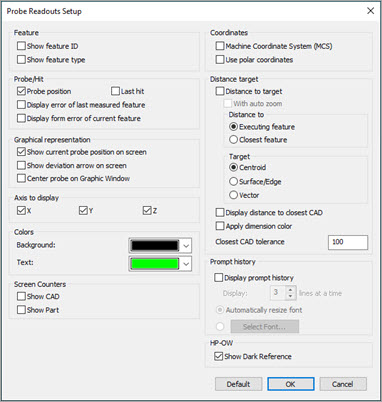

Ouvrez la boîte de dialogue Configuration des résultats de palpage (Modifier | Préférences | Configuration des résultats de palpage).
Cochez la case Afficher la référence d'obscurité. Cette case est par défaut décochée.
Boîte de dialogue Configuration de la fenêtre de résultats de palpage avec la case Afficher la référence d'obscurité cochée
Cliquez sur le bouton OK.

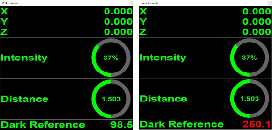

Fenêtre Résultats de palpage montrant la valeur Référence d'obscurité dans les limites (gauche) et dépassant les limites (droite)
Si vous ne voyez pas de valeur de référence d'obscurité, vous n'avez pas pris de mesure de référence d'obscurité ou la dernière demande de référence d'obscurité automatique a échoué.
