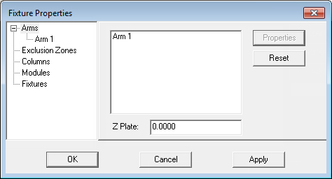

Fikstür Özellikleri iletişim kutusunu açmak için, önce bir Esnek Fikstürleme sistemi seçmeniz gerekir. Bunu yaptığınızda, Fikstürleme Sistemi Ayarı iletişim kutusunda Özellikler'i tıklatın.
Fikstür Özellikleri iletişim kutusu, iletişim kutusunun sol yan çubuğunda seçeneklerden seçilen seçenekle ilgili özellikleri görüntüler. Örneğin, sol bölmeden Kol 1'i seçme, o kol için özellikleri gösterir.
Her bir seçenek setinin özelliklerine erişmek için iki yöntem vardır:
  1. Seçenekler ağacından fikstür seçeneğini seçin, sağdaki liste kutusundan o türdeki gerekli öğeyi seçin ve sonra Özellikler iletişim kutusunu açmak için Özellikler düğmesini tıklatın.
  2. Ağacı genişletmek için fikstür seçeneğinin yanındaki + sembolünü seçin ve o tür için gerekli öğeyi seçin. Söz konusu öğenin özellikleri sağda görünür.
