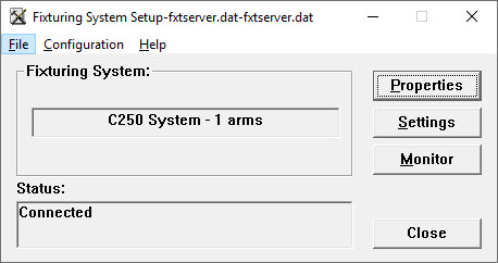

Haga clic en OK para cerrar el cuadro de diálogo. La aplicación Fixturing System Setup muestra lo que ha seleccionado en el área Fixturing System (Sistema de fixture).
Ejemplo de sistema C250 con un solo brazo en una máquina de puente
