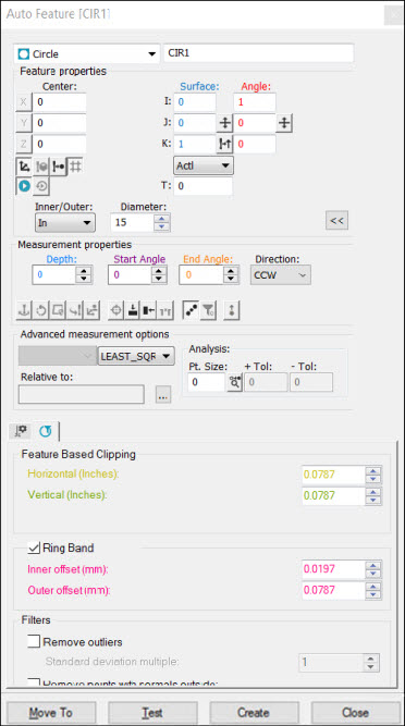

レーザー自動円を作成するには:
自動要素ダイアログ ボックスにアクセスして円を選択します。
以下のうちの1つを行います:
CAD をクリックして円の位置とベクトルを指定します。次に、残りの情報を手動で入力します。
グラフィック表示ウィンドウから、[レーザー]タブを使用して、機械を円の位置まで移動します。次に、要素のプロパティエリアから、測定機から点を読み取る
をクリックします。直径、深さ、その他のパラメータなど、残りの情報を手動で入力します。
X、Y、Z、I、J、K、直径、深さ、およびその他のパラメータのすべての理論的情報を手動で入力します。
プローブツールボックスタブで必要な情報を入力します。レーザースキャンプロパティ、レーザーフィルタプロパティおよびレーザークリップ領域プロパティタブを巡回して情報を入力します。
必要に応じて、テストボタンをクリックして、要素をテストします。

[作成] ボタンをクリックしてから [閉じる] をクリックします。
現在、レーザーセンサを使用して測定できるのは内側円 (穴) のみです。
